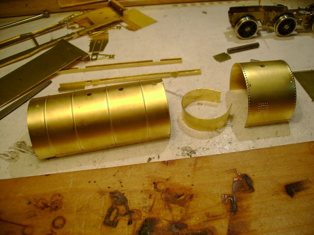

Oduvijek me je privlacila ta lokomotiva sa svojim karkteristicnim razmakom izmedju glavnih osovina. Tako da sam odlucio napraviti njen model. Moram zahvaliti i kolegi sa ovog foruma sto mi je dao nacrte lokomotive!

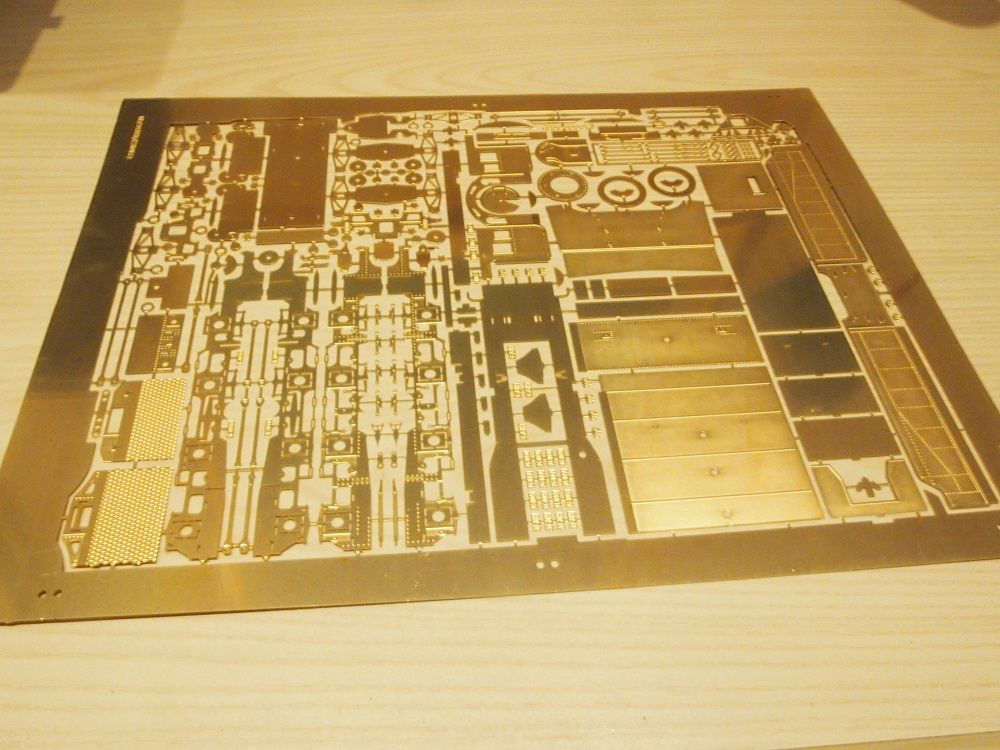

Kao sto znate radim uvijek sa istim materijalima; jektovani mjedeni limovi! Ostale dijelove nalazim u normalnim ducanima za modelarstvo, uglavnom inostranstvo.

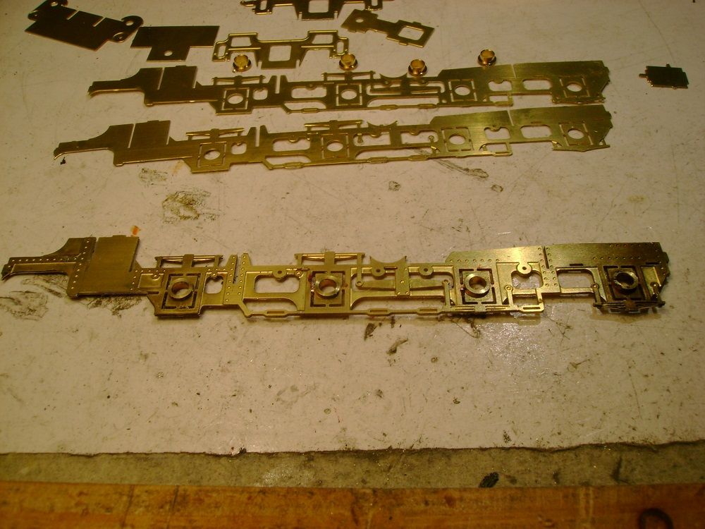

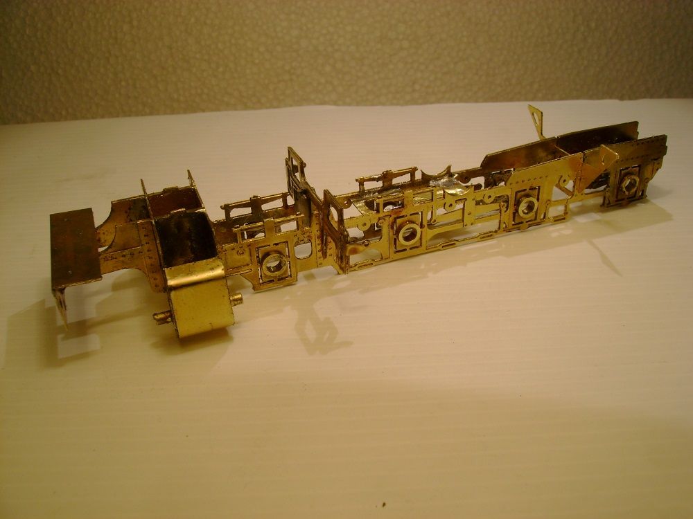

Evo pocnimo sa ovim;
Jektovana plocica sa svim dijelovima za izradu modela, mjedeni lim od 0,4mm
Pa ostalo.......

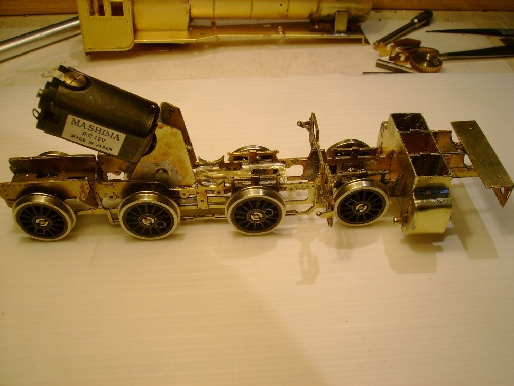

Motorizacija sa dvostepenim zupcanicima........

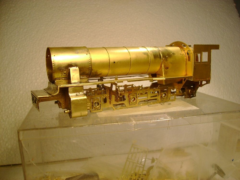

Tu se vec nazire profil lokomotive.......

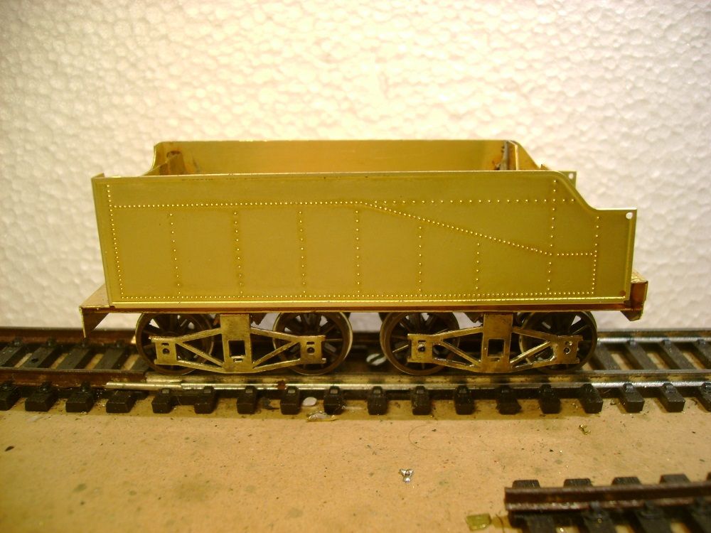

Postby crhav » 20. 01. 2017. 18:41 GMT +0000
Evo "krezuba", kako ju je nazvao jedan fan, dobiva formu. Postolje i kotaci su dobili boju a i poluge su u pripremi za definitivnu montazu!

Postby crhav » 11. 02. 2017. 18:04 GMT +0000
Malo novosti sa modela JZ 26-ce................
sasija sa polugama...........
sve komplet...........

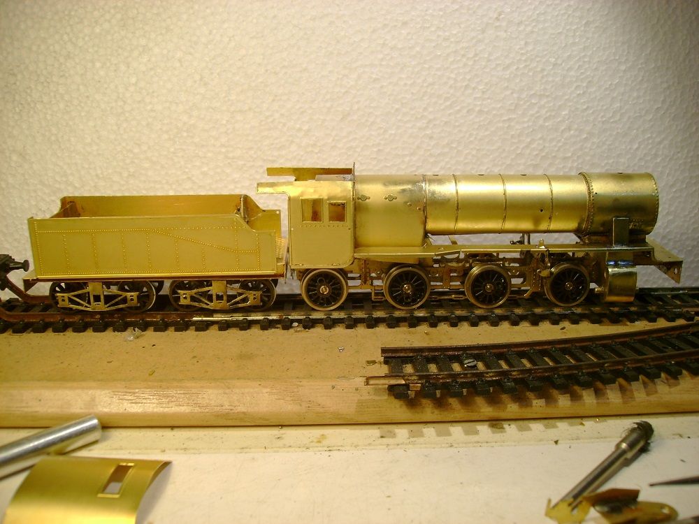

Postby crhav » 27. 02. 2017. 19:01 GMT +0000
Zadnje fotografije modela...............

Postby crhav » 03. 04. 2017. 14:03 GMT +0000
Zavrsen model...............
